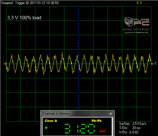

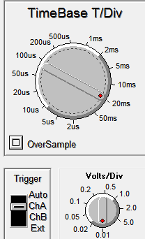

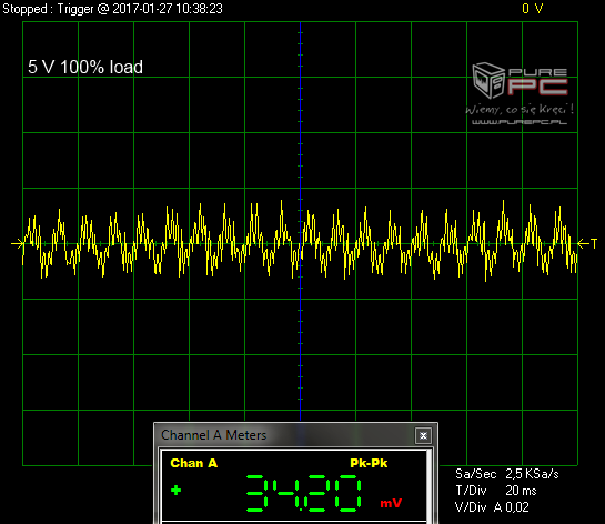

Multimetrem nie jesteśmy w stanie zbadać przebiegu napięcia, ponieważ próbkowanie jest zbyt małe. Do tego celu niezbędny jest oscyloskop - korzystamy z redakcyjnej przystawki oscyloskopowej USB Singray DS1M12. To dzięki tym pomiarom można dokładnie ocenić jakość napięć, bo tętnienia na wyjściu zasilacza to najważniejszy parametr. Przekroczenie dopuszczalnych wartości ustalonych w normie ATX może prowadzić do niestabilności komputera, losowych restartów, BSOD-ów (Blue Screen of Death) lub też trwałego uszkodzenia sprzętu. Interesuje nas wyłącznie pomiar wartości międzyszczytowej składowej zmiennej, tzw. peak-to-peak (Pk-Pk) - wartość wyrażona jest w miliwoltach (mV). Stała czasowa na działkę ustawiona została na 20 ms, natomiast wartość napięcia na działkę 20 mV.

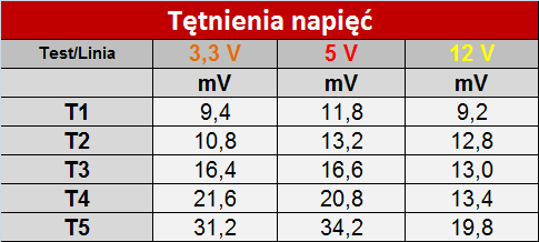

Poniżej jeszcze wyciąg z normy ATX 2.3, na obwodach +12 V oraz -12 V dopuszczalne są wartości do 120 mV, na pozostałych natomiast do 50 mV.

Tętnienia na liniach +3,3 V oraz +5 V bez problemu mieszczą się z zapasem w zakresie normy ATX, nawet na pełnej mocy. Na niskich i średnich obciążeniach, zanotowałem wartości rzędu kilkunastu miliwolt, jest naprawdę dobrze. Najniższy poziom tętnień, a zarazem najlepsze filtrowanie, prezentuje linia +12 V.
