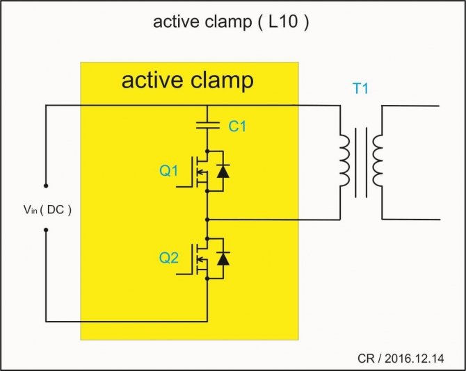

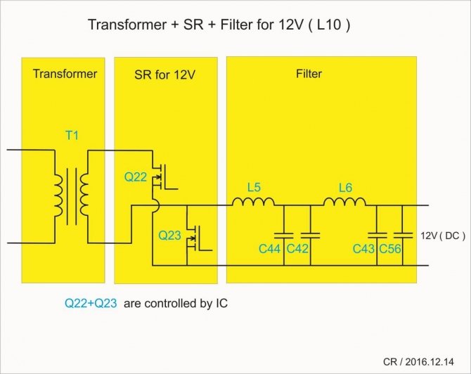

Pure Power 10 CM, podobnie jak poprzednik, wykorzystuje topologię "Active Clamp + SR" (synchroniczny prostownik). Jest ona wykorzystywana przez FSP od kilku lat, pamiętam ją jeszcze z modelu Straight Power E9. Wykorzystuje specjalnie zaprojektowane kontrolery IC zamiast elementów pasywnych. W ten sposób, konwersja energii jest stale monitorowana i zawsze utrzymywana w optymalnej wydajności i możliwie najlepszej regulacji napięcia.

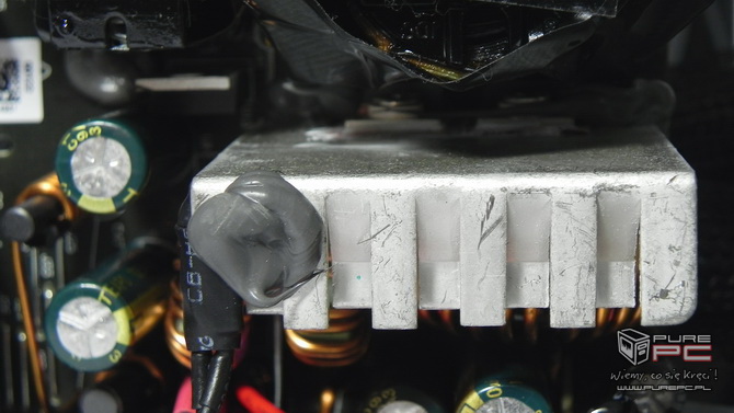

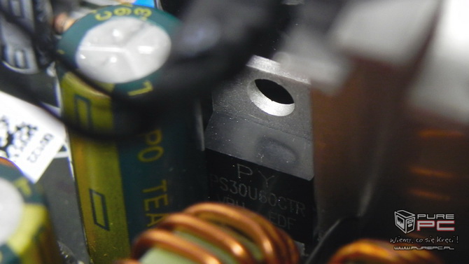

W testowanej jednostce za prostowanie szyny +12 V odpowiadają dwa tranzystory MOSFET. Niestety, bardzo bliska odległość do transformatora głównego uniemożliwiła odczyt elementów. Obok znajdziemy 30-amperową diodę PS30U60CTR, odpowiedzialną za napięcie 5 Vsb. To kolejna zmiana względem serii Pure Power 9, wcześniej była zwykła dioda.

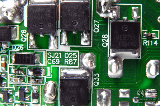

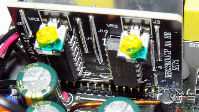

Konwertery DC-DC napięć +3,3 V oraz +5 V znajdują się na rewersie PCB. Znajdziemy na nich po dwa MOSFETy Infineon IPD060N03L. Parametr RDS(on) tych tranzystorów jest niski i typowo wynosi 6 mΩ. Jeden element jest w stanie dostarczyć do 50 A w trybie ciągłym przy 25°C. I tutaj kolejna zmiana, za kontrolę odpowiadają dwa, a nie jeden układ FSP6601, każdy dedykowany osobnej linii. Umieszczone są one na jednej pionowej płytce.

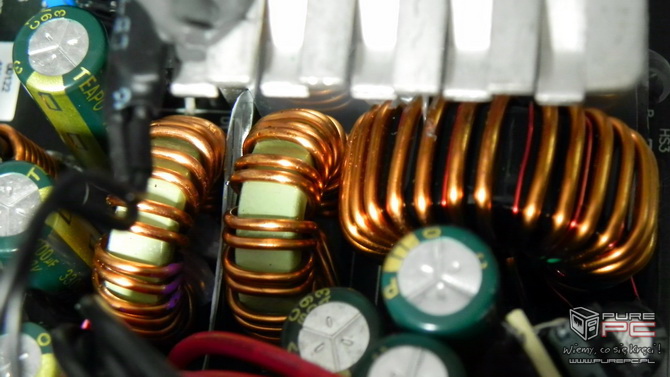

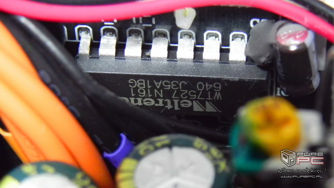

Nad bezpieczeństwem czuwa układ Weltrend WT7527, który monitoruje pracę zasilacza i inicjuje zaimplementowane zabezpieczenia po przekroczeniu ustalonych wartości. Obsługuje takie zabezpieczenia jak OCP, OVP, UVP. Na stronie wtórnej mamy kondensatory elektrolityczne produkcji Teapo serii SC, oraz SY, certyfikowane do 105°C i żywotności do 2000 oraz 6000 godzin, odpowiednio dla SC oraz SY.

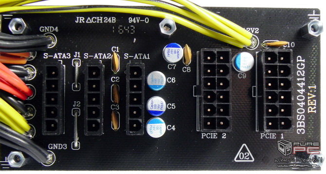

Na panelu modularnym znajdziemy również dodatkowe kondensatory aluminiowo-polimerowe, tzw. "solid", produkcji tajwańskiej firmy CapXon. Mają one na celu poprawę jakości napięć wyjściowych. Zapoznaliście się już z budową jak i wprowadzonymi zmianami, to teraz niespodzianka. Niemal identyczne wnętrze znajdziecie w droższym modelu Straight Power 10. Różnice sprowadzają się w głównej mierze do wykorzystanych kondensatorów (na korzyść droższego modelu), inną budową panelu modularnego i zastosowanego wentylatora.
