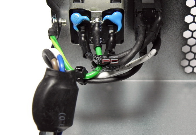

Etap filtrowania zaczyna się na wtyku zasilania, gdzie na tzw. pająka przylutowano m.in.: dwa kondensatory ceramiczne typu Y (niebieskie) oraz ferrytowy filtr EMI na przewodach AC. Ciąg dalszy filtrowania znajduje się na głównym laminacie:

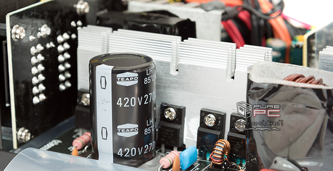

W układzie APFC mamy jeden wysokonapięciowy kondensator filtrujący tajwańskiego producenta Teapo serii LH o pojemności 270 µF na 420 V. Kondensator certyfikowany jest do pracy przy maksymalnej temperaturze 85°C i żywotności do 2000 godzin.

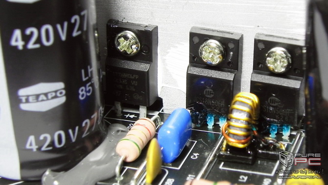

W układzie aktywnego PFC znajdziemy: dwa tranzystory JCS18N50H. Charakteryzują się one parametrem RDS(on) na poziomie 270 mΩ i są w stanie dostarczyć 18 A w trybie ciągłym przy 25 °C. Mamy tutaj także 8-amperową diodę Schottky’ego STTH8R06.

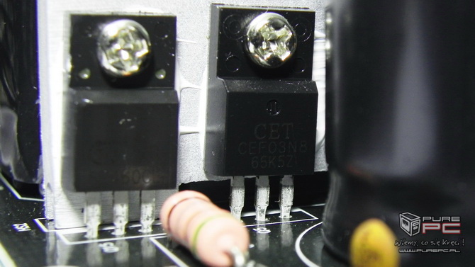

Za przełączanie odpowiadają dwa MOSFETy m.in.: główny tranzystor Infineon SPA11N80C3. Charakteryzuje się on parametrem RDS(on) na poziomie 450 mΩ i jest w stanie dostarczyć 11 A w trybie ciągłym przy 25°C. Jest też jeden pomocniczy tranzystor CEP03N8, który charakteryzuje się parametrem RDS(on) na poziomie 4,8 Ω i dostarcza 3 A w trybie ciągłym przy 25°C.

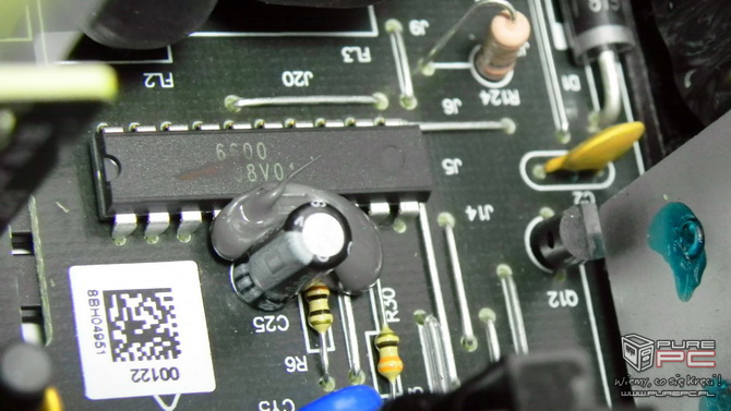

    Między radiatorem APFC a sekcji prostowania umieszczono kontroler PWM/PFC FSP6600. Na stronie pierwotnej znajdziemy kilka kondensatorów marki Teapo serii SY. Certyfikowane są do pracy przy maksymalnej temperaturze 105°C i żywotności również do 6000 godzin.
