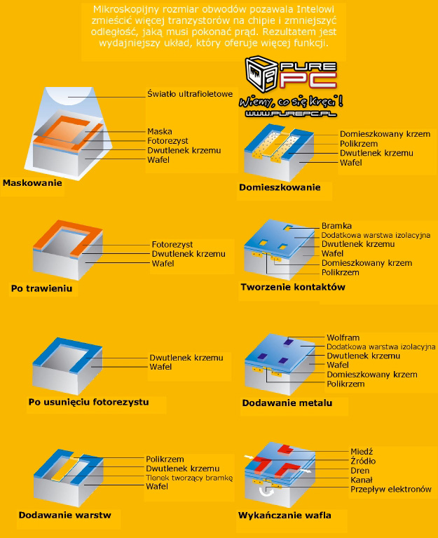

Po tej operacji warstwa światłoczuła naświetlana jest przy pomocy promieniowania ultrafioletowego UV. Podobnie jak chwilę wcześniej, zachodzi tu reakcja chemiczna podobna do tej, która zachodzi w momencie naciśnięcia spustu migawki analogowego aparatu fotograficznego. Światłoczuła warstwa pod wpływem (nie alkoholu!) staje się rozpuszczalna. W procesie tym możliwe jest odwzorowanie na powierzchni plastra wcześniej zaprojektowanej struktury obwodów, elementów elektronicznych i całej reszty. Co więcej, rzecz dzieje się w kilku warstwach, bo tak zbudowane są mikroprocesory.
Proces naświetlania promieniowaniem ultrafioletowym UV:

Warstwa, która została zmodyfikowana w czasie naświetlania zostaje wypłukana przez odpowiedni rozpuszczalnik. Na krzemowym plastrze pozostaje jednak wzór struktury, który miała światłoczuła maska.
Wypłukiwanie naświetlonej warstwy światłoczułej:
Skomplikowana maszyna zwana "stepperem" bierze czynny udział w powyższych czynnościach. Najpierw wyrównuje ona tzw. maskę z waflem, później naświetla powierzchnię.
Po tych czynnościach tranzystor poddawany jest "wytrawianiu". Znaczy to ni mniej, ni więcej, jak umieszczenie warstwy środków chemicznych, które powodują owe "wytrawianie". Światłoczuły materiał jest odporny na ich działanie.
Wytrawianie:
Po wytrawieniu usunięta zostaje warstwa światłoczuła i wtedy ujawnia się kształt zaprojektowanego układu.
Powierzchnia tranzystora ponownie zostaje pokryta materiałem światłoczułym (ponownie kolor niebieski). Podobnie jak wcześniej, materiał ten zostanie później naświetlony, zmodyfikowany przez promienie UV oraz ostatecznie wypłukany. Różnica polega na tym, iż pozostała warstwa światłoczuła ma chronić przed implantacją (zagnieżdżeniem) jonów, co jest kolejnym etapem w produkcji.
Ponowne nakładanie warstwy światłoczułej:
Implantacja jonów, wystąp. Etap ten nazywany jest również  "domieszkowaniem". Polega on na bombardowaniu materiału, tj. krzemu przez jony innych pierwiastków lub związków chemicznych. Jony te zostają umieszczone w miejscach, gdzie brak jest warstwy światłoczułego materiału. Funkcją tych drobinek jest zmiana parametrów elektrycznych. Najprościej rzecz biorąc - mamy do czynienia z włącznikiem i wyłącznikiem, czyli krótko ujmując z jedynką i zerem. Same jony osiągają prędkość ponad 300 000 km / godzinę. Przyspieszenie uzyskują dzięki polu elektrycznemu o dużym natężeniu.
Bombardowanie jonami:
Po zakończeniu inwazji na tranzystor, pozostała warstwa światłoczuła ponownie zostaje usunięta. Odpowiednie elementy (kolor zielony) zostały domieszkowane, tj. prawidłowo zaatakowane przez jony. Poza krzemem mamy więc inne pierwiastki i związki (proszę zwrócić uwagę na niewielkie różnice kolorów).
Usuwanie warstwy światłoczułej:

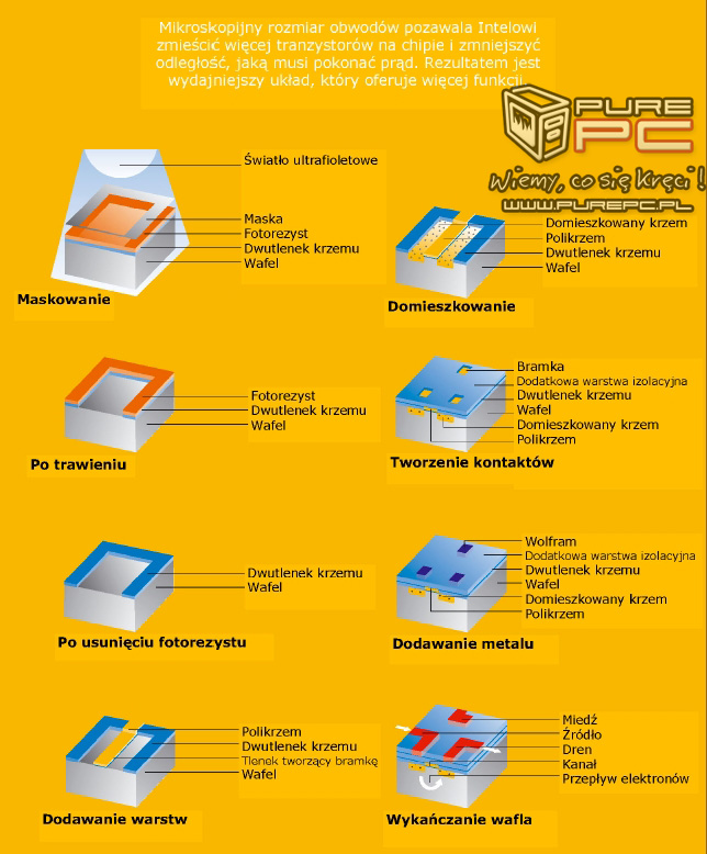

Specjalnie dla leniów, leserów, i kogóż tam jeszcze - wersja mini, czyli tzw. ściągawka. Krótko, zwięźle i na temat.
Jeśli ktoś czegoś nie zrozumiał, nie ma najmniejszego problemu. Poniżej prezentujemy mini słowniczek, który z pewnością rozjaśni Wam to i owo.
