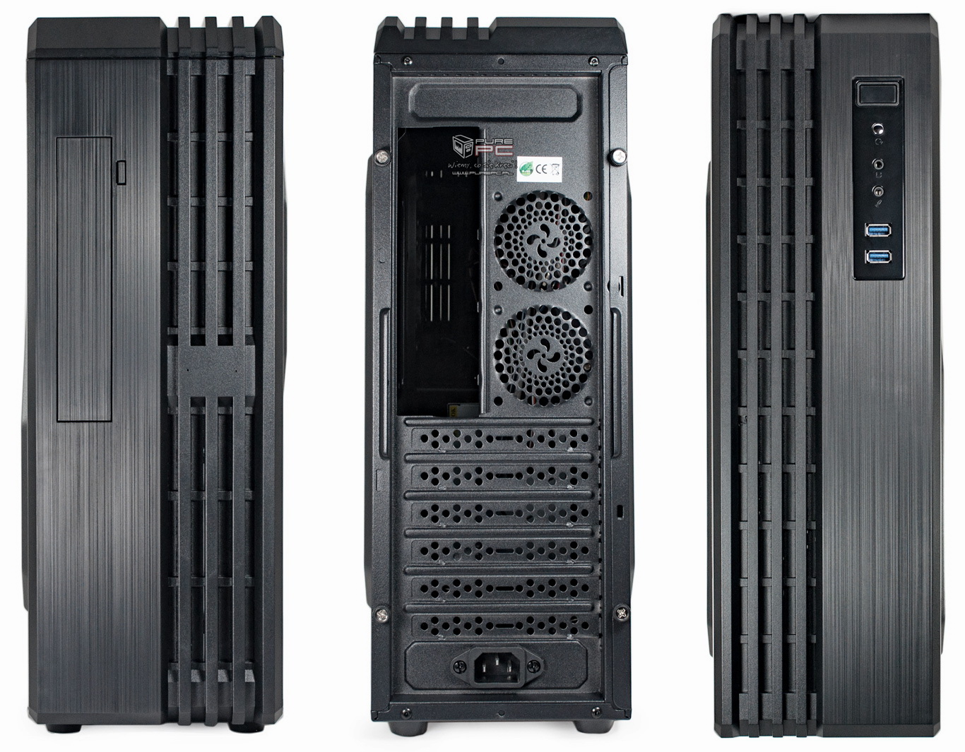

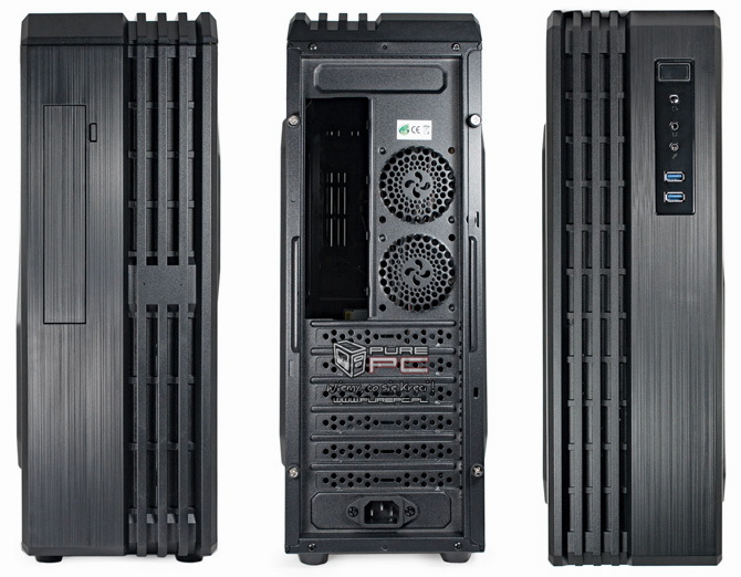

Chieftec UC-02B to budżetowa obudowa komputerowa mini-tower wyposażona w zasilacz o mocy 350 W.
Chieftec UC-02B jest dostępny w sprzedaży w cenie około 220 złotych - gdybyśmy mówili o kwocie dla samej obudowy, to byłaby to średnia półka, jednak w tym przypadku musimy brać pod uwagę zasilacz. Chieftec iArena GPA-350S8 o mocy 350 W jest oferowany przez polskie sklepy w cenie około 120 złotych, więc sama skrzynka jest teoretycznie warta około 100 złotych. W tym momencie nie możemy jednak nabyć samodzielnej obudowy, więc trudno w ten sposób rozdzielać wartość całego zestawu. Całkiem niedawno na naszym portalu testowaliśmy obudowę SilentiumPC Gladius M20 potrafiącą pomieścić płyty główne ATX, dostępną obecnie w cenie około 120 złotych. Porównanie Chiefteca UC-02B do tego produktu będzie jednak trudne, gdyż testowana obudowa jest nieco mniejszym przedstawicielem swojego segmentu, ale nadal mieści się w standardzie ATX. Warto wspomnieć, że pod względem wielkości testowana obudowa należy do standardu mini-tower. Aby realnie ocenić możliwości Chiefteca UC-02B, należy najpierw zerknąć na specyfikację techniczną:
Specyfikacja Chieftec UC-02B:
  • Wymiary: 380 x 445 x 150 mm (W x D x S)
  • Waga całkowita: 4,6 kilograma
  • Materiały: Stal SECC / Plastik ABS
  • Obsługiwane formaty: ATX / micro-ATX
  • Maksymalna wysokość coolera CPU: 120 mm
  • Maksymalna długość karty graficznej: 250 mm
  • Liczba slotów kart rozszerzeń: 6
  • Liczba zatok wewnętrznych 3.5 / 2.5 cala: 2 / 2
  • Liczba zatok zewnętrznych 5.25 cala: 1
  • Liczba zatok zewnętrznych 3.5 cala: 0
  • Wyjścia na przednim panelu: 2x USB 3.1 Gen1 (USB 3.0) / 2x Audio
  • Zasilacz: Chieftec iArena GPA-350S8 350 W
System chłodzenia Chieftec UC-02B:
  • 2x 60 mm (Opcjonalnie / Tył)
  • 1x 120 mm (Opcjonalnie / Góra)
  • 1x 120 mm (Opcjonalnie / Dół)
  • 1x 120 mm (Opcjonalnie / Bok)
Chieftec UC-02B to obudowa komputerowa typu mini-tower o wymiarach 380 x 445 x 150 mm (wys. x dług. x szer.). Warto jednak wspomnieć, że pomimo relatywnie małych gabarytów skrzynka jest w stanie pomieścić płyty główne ATX oraz micro-ATX, co nie zawsze zdarza się przy takich wymiarach. Zmierzona odległość podstawki płyty głównej od boku obudowy wynosi 120 milimetrów, więc maksymalna całkowita wysokość coolera procesora to wspomniane 120 milimetrów (około). W przypadku karty graficznej długość nie powinna przekraczać 250 milimetrów - w tym przypadku należy oczywiście doliczyć wiązkę zasilania, która po zagięciu nie może przekraczać wspomnianej długości (razem z GPU). Do Chiefteca UC-02B możemy zamontować dwa dyski twarde w standardzie 3,5 cala lub trzy nośniki w standardzie 2,5 cala. Nie brakuje także otworów montażowych dla napędu 5,25 cala w ułożeniu pionowym. Panel I/O umieszczony na szczycie obudowy został wyposażony w dwa porty USB 3.1 Gen1 (USB 3.0) oraz złącza audio. Niestety, Chieftec UC-02B nie posiada ani jednego wentylatora w zestawie, co można uznać za poważną wadę (nawet w tej cenie). W testowanej skrzynce nie znajdziemy także filtrów przeciwkurzowych, a więc system chłodzenia na pewno nie jest najmocniejszą stroną testowanej skrzynki. Przejdźmy do oględzin zewnętrznych.
