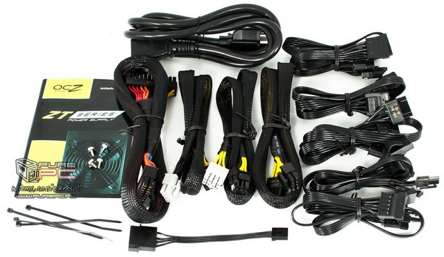

Wraz z zasilaczem otrzymujemy::
  • Instrukcję obsługi
  • 4x śrubki montażowe
  • 4x opaski zaciskowe
  • Pokrowiec na zasilacz
  • Przejściówka z Molex na FDD
  • Przewód zasilający

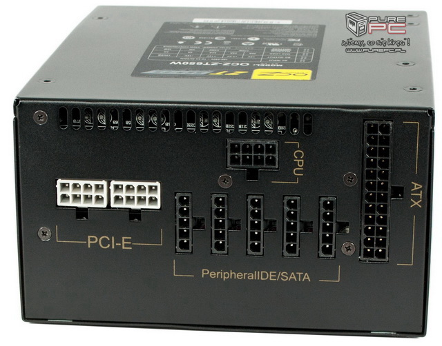

Seria zasilaczy ZT ma za zadanie zastąpić zasłużonego ModXStream Pro, który niebawem przechodzi emeryturę. Skierowano ją do użytkowników poszukujących modularnego zasilacza z mocną linią 12V i, co ważne, w przystępnej cenie. Opakowanie w kolorze czarno-żółtym informuje nas o zastosowanych technologiach, ilości wtyczek i rozplanowaniu przewodów.
W skład zestawu wchodzi instrukcja obsługi, śrubki montażowe, przewód zasilania, opaski zaciskowe oraz spora ilość przewodów modularnych.

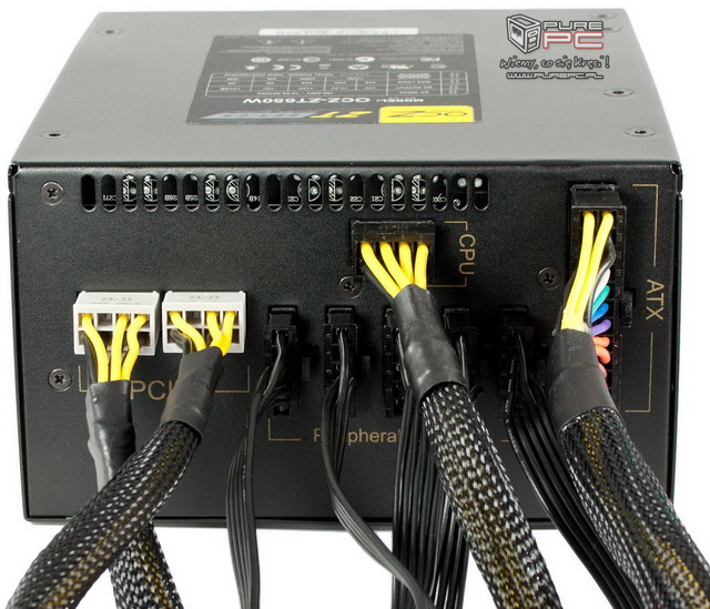

Ilość złącz odpinanych:
  • ATX 24pin: 1
  • P8 (8-pin): 0
  • P8 (P4+P4): 1
  • PCI-E 6+2-pin: 2
  • PCI-E 6-pin: 0
  • Molex: 6
  • SATA: 9
  • FDD: 1
Długości przewodów:
  • ATX 24pin: 55 cm
  • P8 / P4: 60 cm
  • PCI-E: 55 cm
  • SATA pierwsza wtyczka: 40 cm
  • SATA ostatnia wtyczka: 70 cm
  • Molex pierwsza wtyczka: 40 cm
  • Molex ostatnia wtyczka: 70 cm
Seria ZT zalicza się do zasilaczy 100% modularnych, nie dziwi zatem fakt odpinanej wiązki ATX oraz P8. Główne przewody opleciono czarną nylonową siatką. Wiązki z 6 złączami Molex i 9 SATA posiadają płaskie czarne przewody, które pozwolą na lepsze ułożenie ich w wnętrzu obudowy.
Wykonaną z blachy SECC obudowę polakierowano na czarny, matowy kolor. Z przodu znajdziemy ujście dla ciepłego powietrza oraz miejsce do podłączenia przewodu zasilania i włącznik zasilania.
Na obu bokach zasilacza znajdziemy duże czarno-żółte naklejki z nazwą serii oraz deklarowaną mocą. Obudowa ma długość 160 mm.
Na spodzie obudowy umieszczono tabliczkę znamionową z dokładną nazwą modelu - OCZ-ZT650W. Dodatkowo dowiemy się o maksymalnym natężeniu i dopuszczalnych obciążeniach danej linii. +12V możemy obciążyć do 648W (54A).

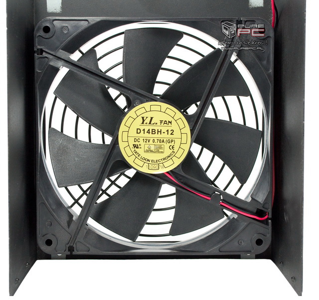

Specyfikacja wentylatora:
  • Producent: Yate Loon
  • Model: D14BH-12 (GP)
  • Łożysko: podwójne łożysko kulkowe
  • Wymiary (mm): 140x140x25 mm
  • Moc: 8,4 W
  • Natężenie: 0,7 A
  • Wydajność: 140 CFM
  • Max. obroty: 2800 obr./min.
  • Aktywna kontrola prędkości: Tak

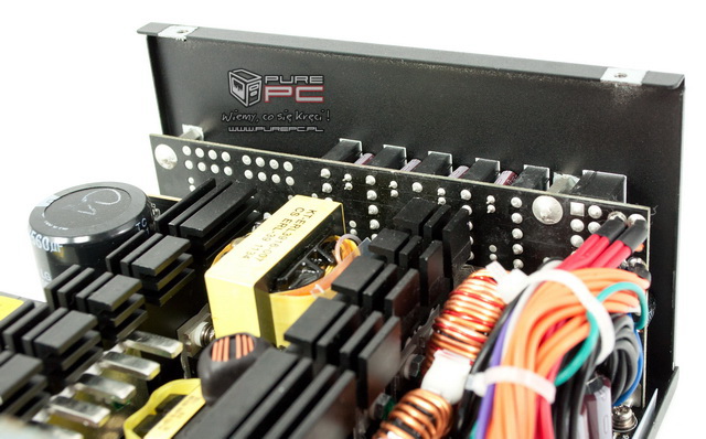

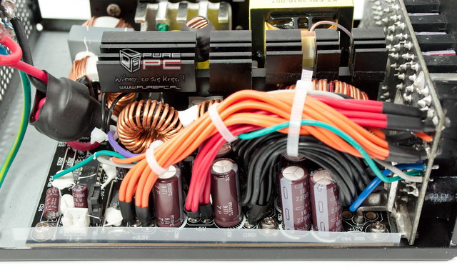

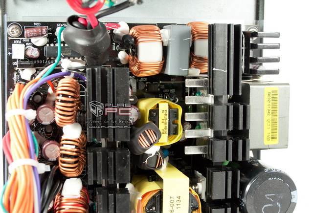

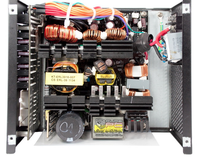

W wnętrzu zasilacza znajdziemy czarne PCB bazujące na projekcie OEM manufaktury Great Wall.

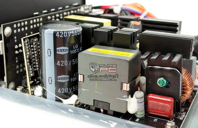

Filtrowanie EMI poprowadzono dwoma kondensatorami Y i jednym X zamontowanymi przy gniazdku zasilania. Drugi etap to kondensator Y, jeden X oraz dwie cewki ferrytowe. Zabrakło warystora MOV, który chroni zasilacz przed zbyt wysokim napięciem.
Kondensator filtrujący wysokoprądowy to dzieło TEAPO przeznaczone do pracy w temperaturze 105'C i o pojemności 560µF przy napięciu 420V.
Zasilacz wykorzystuje dwa mostki prostownicze T10KB60 1303 - 10A / 100'C przymocowane do indywidualnego radiatora. APFC wykorzystuje dwa tranzystory MOSFET FDA24N50 (link), które wg specyfikacji obsługują 14A w temperaturze 100'C. Za kontrolę PFC / PWM odpowiada układ scalony CM6800 (link) umieszczony na dodatkowym PCB obok głównego kondensatora.
W sekcji przełączenia zastosowano dwa tranzystory MOSFET FDP20N50, które wg specyfikacji obsługują 12,9A w temperaturze 100'C. Tranzystory odpowiedzialne za przełączenie i APFC przymocowano do sporej wielkości radiatora, umieszczonego pomiędzy głównym kondensatorem a transformatorem.
Po stronie wtórnej znaleźć można dwa prostowniki Schottky'ego PFR60L60CT i dwa tranzystory MOSFET QM6020AP dla linii +12V. +3,3V i +5V wykorzystują po dwa prostowniki Schottky'ego o oznaczeniu PFR30L45CT. Kondensatory niskoprądowe są produkcji TEAPO, przystosowane do pracy 105'C. Jakość lutowania na spodniej części PCB uznajemy za dobrą. Do jakości na poziomie Seasonic czy Fortrona mu jeszcze trochę brakuje, choć trzeba pamiętać, że ZT jest prawie dwa razy tańszy niż konstrukcje budowane w tych fabrykach.
