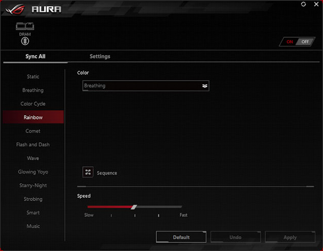

Pamięci Inno3D iChill DDR4 występują w dwóch wersjach - zwykłej i Aura. Druga z wymienionych odmian dedykowana jest płytom głównym ASUS kompatybilnym z aplikacją zarządzającą podświetleniem, bowiem producent nie dostarcza własnego oprogramowania. Jesteśmy więc skazani na software zewnętrzny, który nie zawsze prawidłowo rozpoznaje Inno3D iChill DDR4 , uniemożliwiając tym samym synchronizację podświetlenia RGB z pozostałymi komponentami. Same diody zapewniają równomierną luminację na całej powierzchni grzebienia.
Test pamięci DDR4 Inno3D iChill Aura 4000 MHz CL19 [1]
Podświetlenie Inno3D iChill DDR4 najlepiej współpracuje z płytami głównymi ASUS
